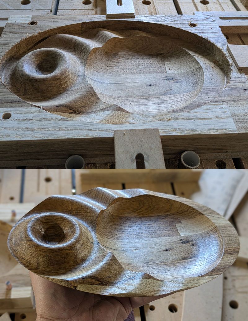

Dave ha estado trabajando en este precioso proyecto de dos caras que puedes descargar y fabricar tú también.
Dave creó este cuenco en Aspire para explorar formas más orgánicas usando la herramienta de giro (torneado vectorial). La textura ondulada se generó a partir de un vector ondulado dibujado a mano, cuya amplitud se redujo gradualmente antes de girar para formar un efecto de onda radial.
El modelo completo se mecanizó con solo dos herramientas: una fresa de 6 mm para el desbaste 3D y una fresa de punta esférica de 6 mm para el acabado 3D. Para el corte del perfil en la parte inferior, Dave diseñó pestañas 3D y las alineó con precisión con las pestañas de la trayectoria de la herramienta para garantizar un corte limpio y seguro.
Este proyecto es un gran ejemplo de cómo las herramientas 3D de Aspire pueden transformar simples bocetos en diseños escultóricos de aspecto natural, sin necesidad de una configuración compleja.
¿Por qué no lo pruebas hoy mismo en tu CNC? Descarga el archivo del proyecto gratuito y comprueba cómo unos pocos vectores sencillos pueden convertirse en algo realmente llamativo.Material: 320 mm x 220 mm x 40 mm (recorte de encimera de madera maciza)
Herramientas: Broca EM de 6 mm y broca BN de 6 mm
Adecuado para la versión 12 o mayor
