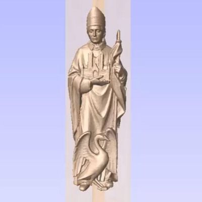

In diesem Video zeigen wir, wie man eine STL-Datei importiert und eine vierseitige 3D-Figur erstellt. Zuerst zeichnen wir die Eckschablone in derselben Sitzung und erstellen den zugehörigen Werkzeugweg. Anschließend zeigen wir, wie man ein 3D-Modell importiert und es im Formular „3D-Modell ausrichten“ so positioniert, dass es in unseren vordefinierten Materialblock passt. Danach zeigen wir, wie man 3D-Laschen hinzufügt, um das Modell am Materialblock zu befestigen, und die Werkzeugwege zum Ausschneiden ausführt. Abschließend erstellen wir separate Sitzungen für die Rückseite und die Seiten.
