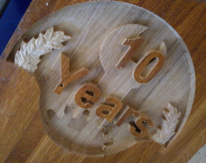

A continuación está la trayectoria de herramienta de fresa de extremo mucho más intensiva.
Usando una fresa de extremo de 1/8 de pulgada, desbasta las trayectorias de herramienta de cavidad combinadas, una a la vez.
El proceso es lento y creo que debería haber usado una fresa de 1/2 pulgada para desbastar la mayor parte del material y aceptar que tuve que cambiar la broca.

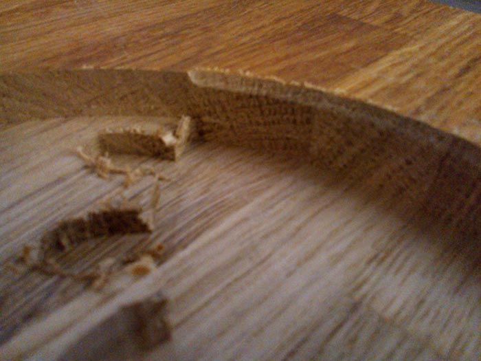

Otro error que cometí fue no comprobar la longitud de la fresa seleccionada, y en la siguiente imagen se puede ver dónde la pinza tocó el borde del corte más profundo. ¡Sin duda, algo que debo tener en cuenta en futuros proyectos!Los diferentes niveles de bolsillos quedaron fantásticos y exactamente como lo planeé. ¡Parece que tenía un agujero preexistente en la madera, justo en la Y!

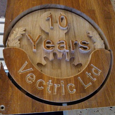

A continuación, está la trayectoria de herramienta VBit mucho más simple de 1.5” 90 grados, hará mis letras VCarved y luego corte de perfil alrededor de “10 Years” para darles una apariencia de borde biselado.
Parece que mi VBit necesita otro afilado y hubo un pequeño desgarro en la madera, y algunas pequeñas astillas extraídas en algunas de las letras.
Esta trayectoria de herramienta fue agradable y rápida de ejecutar y ahora estoy listo para pasar al corte final.

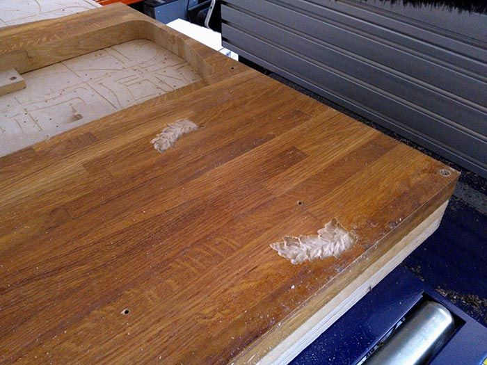

El corte final también es una trayectoria de herramienta de perfil agradable y simple usando una fresa de extremo de 1/4 de pulgada.Agregué 5 pestañas a la trayectoria de la herramienta para mantener todo seguro y la dejé ejecutar. Aunque había detectado el problema antes, había medido mal mi punto central para la pieza y con el ancho de 10” de la pieza, había establecido X=0 5.5” desde la máquina 0. Había olvidado tener en cuenta que la máquina 0 en nuestra máquina estaba en realidad 1/2 pulgada fuera del borde de nuestra mesa de sacrificio, por lo que resultó que estaba justo dentro de los límites de la madera cuando se ejecutó la trayectoria de la herramienta de corte.
El corte terminado y el corte de las pestañas.
Como siempre, logré llegar al final, ¡y espero recordar las lecciones aprendidas aquí para mi próximo proyecto!
Lecciones aprendidas: ¡Aprende las peculiaridades de tu máquina, y solo porque la mesa de sacrificio tenga un borde, no significa que realmente sea X0 Y0!
¡Afila tus herramientas o la madera se astillará!
Además, recuerda volver a comprobar los ángulos de VBit. Me di cuenta, una vez terminado, de que el texto VCarved estaba ligeramente desalineado, lo que significa que mi VBit no era una broca de 90 grados reales.
