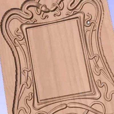

Dieses Video zeigt, wie man einen Rahmen im Jugendstil modelliert und bearbeitet. Dabei kommen sowohl die Zweischienen-Sweep-Funktion als auch die Extrude- und Weave-Funktionen von Aspire zum Einsatz. Für den Innenrahmen werden Tipps und Tricks für glatte Ecken und überlappende Kanten erläutert. Anschließend werden für die Außenelemente in einer separaten Sitzung der Software erstellte Komponenten entlang der Pfade der Designvektoren extrudiert und gleichzeitig miteinander verwebt. Dabei wird eine fortgeschrittene Technik zum Verweben verschiedener Komponenten mithilfe desselben Vektorsatzes vorgestellt. Abschließend werden für das fertige Bauteil Werkzeugwege für die CNC-Bearbeitung erstellt.
