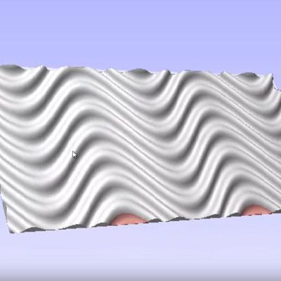

In diesem Video zeigen wir Ihnen, wie Sie mit den neuen Werkzeugen der Softwareversion 8 dekorative Wandpaneele erstellen. Wir verwenden das Werkzeug „Vektortextur erstellen“, um unsere Wellenmuster-Vektoren zu erzeugen, und demonstrieren anschließend mithilfe von 2D- und 2,5D-Werkzeugwegen und deren vielfältigen Optionen, wie einfach sich per Knopfdruck unterschiedliche Texturen erstellen lassen. Wir betrachten außerdem Optionen, an die Sie vielleicht noch nicht gedacht haben, wie beispielsweise die Projektion eines 2D-Taschenwerkzeugwegs auf ein 3D-Modell.
