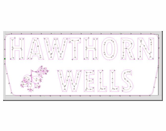

El diseño para el letrero de la casa iba a ser bastante simple, un texto llamativo y un pequeño gráfico para ser tallado en V y un contorno simple para ser cortado con perfil.
Había experimentado con una serie de adornos y patrones adicionales para agregar más detalle a la pieza, pero después de muchos intentos y probar cada uno en el Visor de trayectoria de herramienta, decidí que había una elegancia simple en el diseño final.

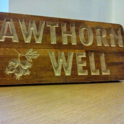

Desafortunadamente, luego cometí mi error con este proyecto.La pieza de madera que pensaba usar era un trozo viejo de madera recuperada. La medí y supuse que era cuadrada, así que la fijé a mi mesa de corte. Sus dimensiones reales eran 24” x 23” x 1.25”, y solo había medido 24” y 1.25”. Un gran error, del que me arrepentiría después. ¡Medir dos veces, luego medir otra vez y cortar una sola vez!
Diseñé mi pieza para que llenara el ancho de 24”, generé el código G y comencé a cortar. Sin embargo, al llegar a la N, quedó claro que había cometido un error.
Con mi error hecho, volví a empezar de cero en VCarve Pro 7.5 y usé la función de escalado de diseño para reducir todo el trabajo y adaptarlo al nuevo espacio más pequeño con el que tenía que trabajar para colocar mi letrero. Luego volví a medir todo para asegurarme esta vez.
Ahora, con mi letrero un poco más pequeño (22” x 8,75”), volví a cortar y tuve mucho más éxito.
1. Tomar nota de la posición XY antes de empezar, para poder volver a poner a cero la broca si es necesario, ¡siempre es una buena idea!2. El tallado en V va mucho mejor esta vez, con la N claramente dentro de la madera disponible.
3. ¡Tallado en V terminado y hora de cambiar la broca!
4. Casi listo, solo estoy haciendo el corte del perfil.
5. Ahora para la limpieza final para quitar las pestañas, un lijado rápido y ¡listo!
En conclusión, he logrado crear mi letrero, un poco más pequeño de lo diseñado originalmente, ¡pero se ve bien de todos modos!
Lecciones aprendidas en este proyecto… ¡Siempre vuelve a medir todo dos veces!
