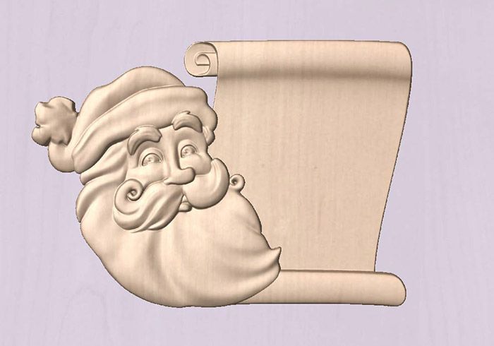

Inmediatamente supe que tenía que ser un pergamino, así que me puse a buscar en Vector Art 3D para encontrar uno, y encontré este de aquí. Era exactamente lo que tenía en mente, así que hablé con Beki para que me lo consiguiera, solo para que me dijera que viene como parte del Clip Art GRATUITO en VCarve y Aspire, excelente.
El siguiente paso fue encontrar algo navideño que pudiera ponerle, así que, utilizando de nuevo Vector Art 3D, hice una búsqueda con un montón de términos diferentes relacionados con la Navidad e intenté imaginar algo que combinara con el pergamino. Me encontré con esta cabeza de Papá Noel y supe que era eso. Armado con las piezas de Clip Art, la superpuse en el pergamino y ¡voilà!, nació la lista de deseos.Luego, la pregunta era qué hacer con el pergamino para que los niños, o cualquiera, pudieran escribir en él una y otra vez. Todavía me pongo nostálgico en Navidad y me convierto en un niño grande, así que incluso yo quería escribir mi lista en él.

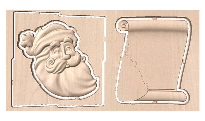

Ahora venía el reto de implementarlo, ¿incrustar material de pizarra? Así que después de una rápida "google" descubrí que se podía comprar pintura/aerosol de pizarra, después de hablar de esto con James, me consiguió un poco de pintura de pizarra que dice que solo requiere una capa y no necesita imprimación. Un éxito fácil si me preguntan.Así que, teniendo todo esto en cuenta, ahora tenía que decidir cómo quería mecanizar esto. El primer instinto fue simplemente cortarlo en el mismo bloque, ya que es el método más rápido, pero luego hay que pensar en todo lo demás que se quiere que haga y también en el acabado posterior. Lo primero que me impidió cortarlo todo junto como un solo objeto fue que quería un buen acabado entre el pergamino y la cabeza de Papá Noel. Mis habilidades de pintura dejan mucho que desear, así que cortarlos por separado me ayudaría a crear un buen acabado de borde entre cada parte.
Convencido de la idea de cortarlos por separado, me puse a trabajar en cómo los mantendría juntos en su lugar una vez terminados, ¿una cola de milano? ¿una cavidad? ¿una cavidad con mortaja y espiga? ¿o cavidad y pegamento?Había visto a Beki hacer algo similar para su aldaba con cabeza de león en el Vectric User Group de 2015, usando una incrustación con un punto de ubicación. Así que decidí ahuecar el lado superpuesto de la cara de Papá Noel del pergamino y dejar un pequeño cuadrado, y luego mecanizar la cabeza de Papá Noel por ambos lados creando la ranura para que encaje. También creé una pequeña ranura en el pergamino donde se puede guardar la tiza cuando no se usa.

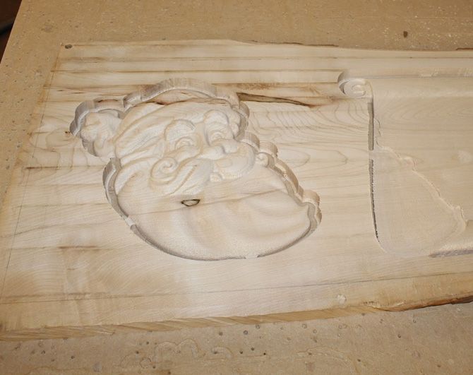

Seleccioné la única pieza de madera disponible que se ajustaba a mis necesidades y me dirigí al lugar que llaman Vectric Labs...El trozo de madera que tenía tenía un grosor de aproximadamente 0,8 pulgadas y no solo era más delgado en el centro, sino que también estaba curvado. Así que tuve que cepillar la madera para intentar crear una pieza uniforme. Una vez hecho esto, pasé al mecanizado, y como siempre conviene, revisé por última vez las trayectorias de la herramienta en el software. Fue mientras hacía esto que me di cuenta de que mi forma de localización probablemente cortaría hasta la parte delantera de la cabeza de Papá Noel. En una decisión de último momento, decidí, sin perder más tiempo evaluando y cambiando mi diseño y trayectorias de la herramienta, eliminar el punto de localización y simplemente pegarlo dentro del hueco y confiar en la forma de la incrustación para colocarlo en la posición correcta.

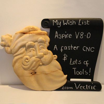

Al final todo funcionó, ahorré algo de tiempo en mecanizado, configuración y cambio de herramientas, etc., y Papá Noel y el pergamino encajaron perfectamente, así que el pegamento no fue realmente necesario, aunque recomendaría pegarlo si se va a usar para niños.
Así que lo último que quedaba por hacer era terminar el producto final. Pinté el pergamino con pintura de pizarra 'One Coat', que quedó muy bien, y a Papá Noel le di varias capas de goma laca, ya que pintar no es mi fuerte. Sé que algunos de ustedes podrían darle a Papá Noel un bonito brillo cálido en las mejillas.
